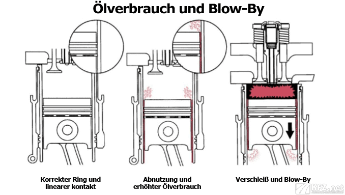

    doch, schon weil die Aufgaben des Heizers etwas breiter gefächert sind.
    Während des Verbrennungstaktes gelangt sehr heißes, mit aggressiven Schadstoffen verunreinigtes Gas ins Kurbelgehäuse.
    Dieses Gas wird abgeführt, entölt und dem Ansaugtrakt zur erneuten Verbrennung zugeführt.

    etwas vermuten ist nicht wissen und wenn das Bauteil S4NE Blow-By-Heizer folgende Funktion erfüllt bedeutet das nicht unisono das es in irgend einem Südamerikanischen Land nicht auch eingebaut sein könnte denn das hat nicht ausnahmslos mit kalten Temperaturen zu tun.
    Das Bauteil erfüllt auch Aufgaben der sauberen Verbrennung.
    Ich wollte mit meinem Einwand nicht wieder einen seitenlanges hin und her und wer Recht hat hat oder nicht in den Raum stellen.
    nicht mehr und nicht weniger und dieser Satz hat nicht nur für Nord- und Mitteleuropäische Länder von Bedeutung.
