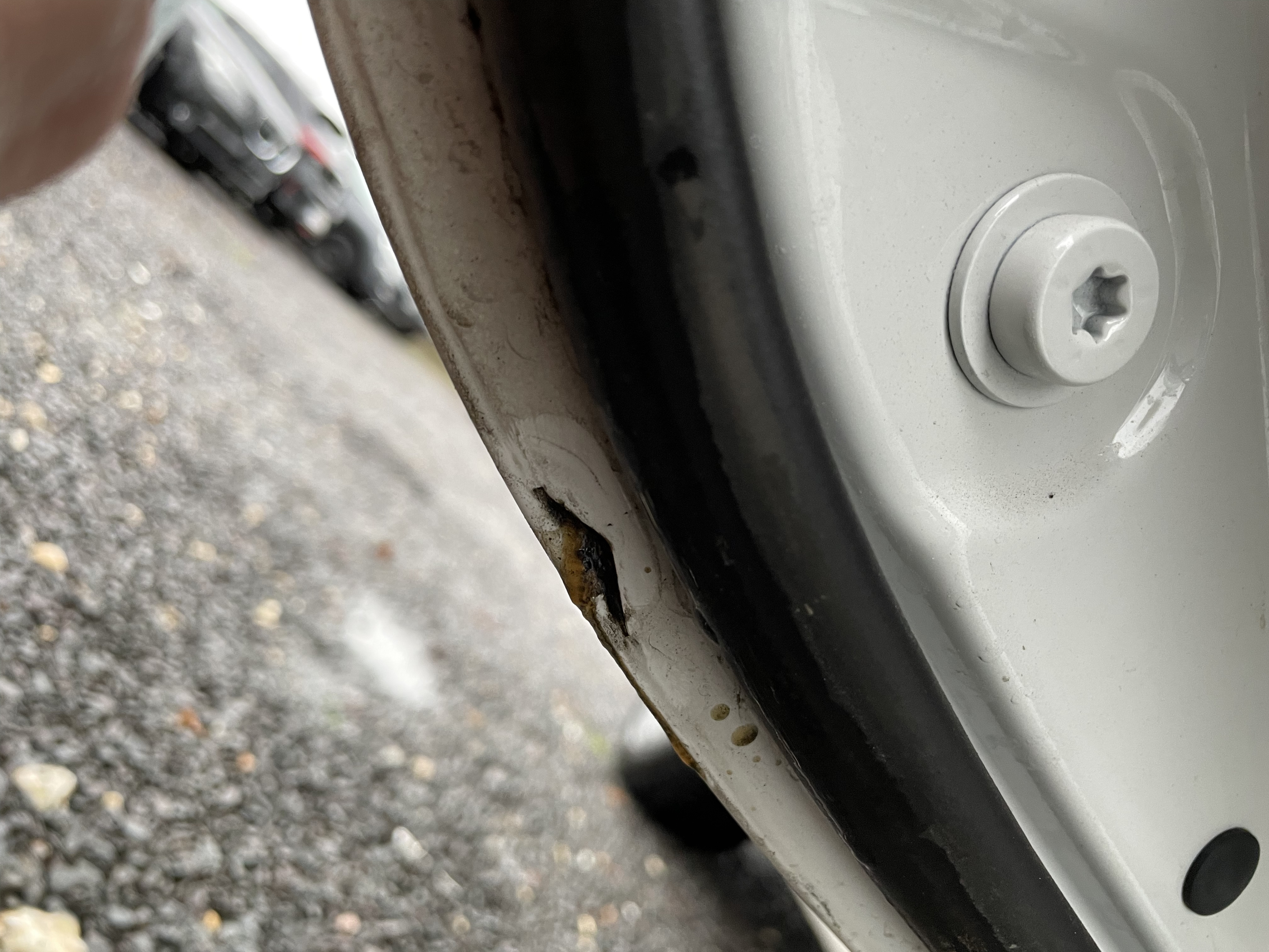

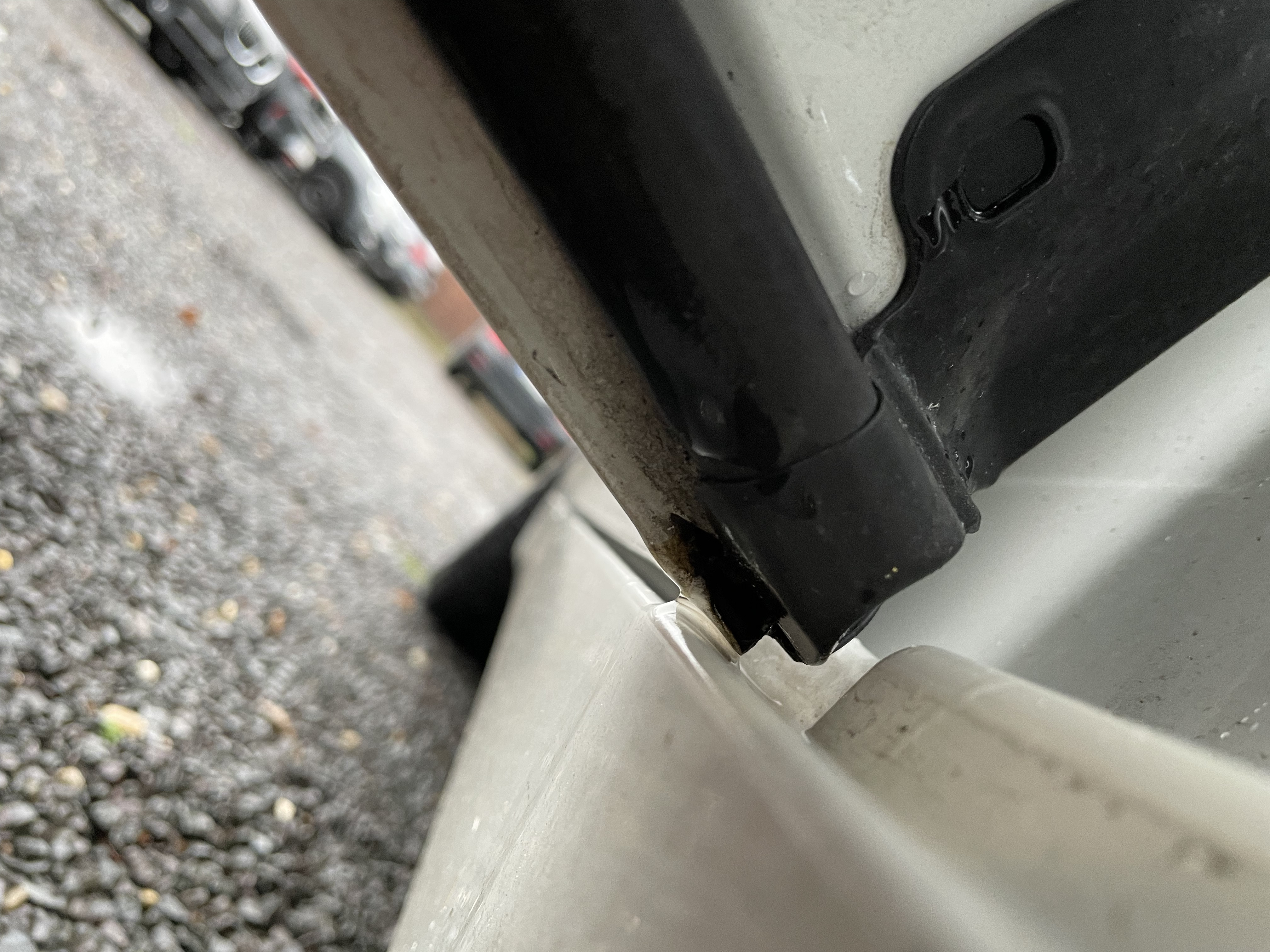

  • Sorry, ich muss anscheinend blind sein:
    Ich habe mir jetzt zum 3. Mal die vorderen und die hinteren Türen von unten mit einer hellen Taschenlampe angesehen, da gibt es keine Ablauföffnungen!
    Hat hier im Forum zufällig jemand ein Bild davon?
    Kann es sein, dass es beim Facelift-Modell dahingehend Änderungen gab?
  • Super, danke dir:thumbup::thumbup::thumbup:.
    Mit Hilfe deiner Bilder habe ich die Löcher auch gefunden (sind aber echt gut versteckt :)).
    Bei mir sieht das folgendermaßen aus:
    • Hinten rechts, wo der Teppich deutlich nasser ist als links, ist das vordere Loch komplett frei, das hintere scheint mit einer Art Unterbodenschutz etwas verklebt zu sein.
    • Hinten links, wo der Teppich deutlich weniger nass ist als rechts, ist es umgekehrt, das hintere ist frei und das vordere ist ein klein wenig verschmutzt, aber keineswegs zu.
