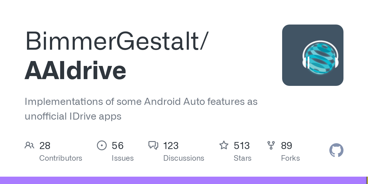

    Ihr meint sicher die Huffman Andoid Auto for Idrive app? Muss dafür das Androidhandy zumindest als Massendatenspeicher erkannt werden? Ich konnte die App nämlich leider noch nicht verbinden und infos sind sehr spärlich.

  • Bei Android gehen seit einem "Update" von Spotify nur Sonderlösungen über eine App, die man aber herunterladen kann. Einfach einzurichten ist das nicht, aber wenn man es dann mal getan hat, hat man erstaunlich viele Funktionen.
    Welche alterntive App ist das? Würde ich gern testen-
  • Welche alterntive App ist das? Würde ich gern testen-
    Es gibt zwei Methoden:
    Methode 1:
    Eine Zusatzapp installieren:
    https://github.com/hufman/AndroidAutoIdrive
    - Anleitung ist dort auf der Seite, weiter unten (auf Englisch) -
    Die neuen "Nightly"-Builds funktionieren auch mit der "MyBMW" App, während die "Stable"-Version noch das abgekündigte BMW Connected benötigt.
    Vorsicht, Updates kommen nicht automatisch.
    Da fragt man sich übrigens, wieso BMW diese Module nicht gleich in ihre eigenen Apps einbauen.
    Die Musiksuchfunktion funktioniert nur mit einer älteren Spotify-Version: https://www.apkhere.com/down/c…ify.music_8.4.96.953_free
    Bitte unbedingt die (teils baujahrabhängigen) Beschränkungen ("limitations") lesen, die auf der App-Seite angegeben sind.
