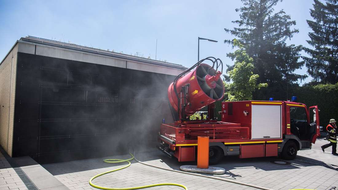

    Elektroautos in Tiefgaragen: Was tun, wenn's brennt? - Golem.de
    Was kann passieren, wenn Elektroautos in einer Tiefgarage brennen? Während Brandschutzexperten dringend mehr Forschung fordern und ein Parkverbot nicht…
    www.golem.de

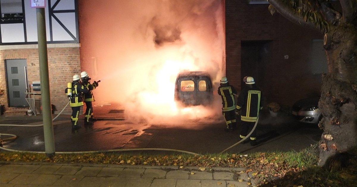

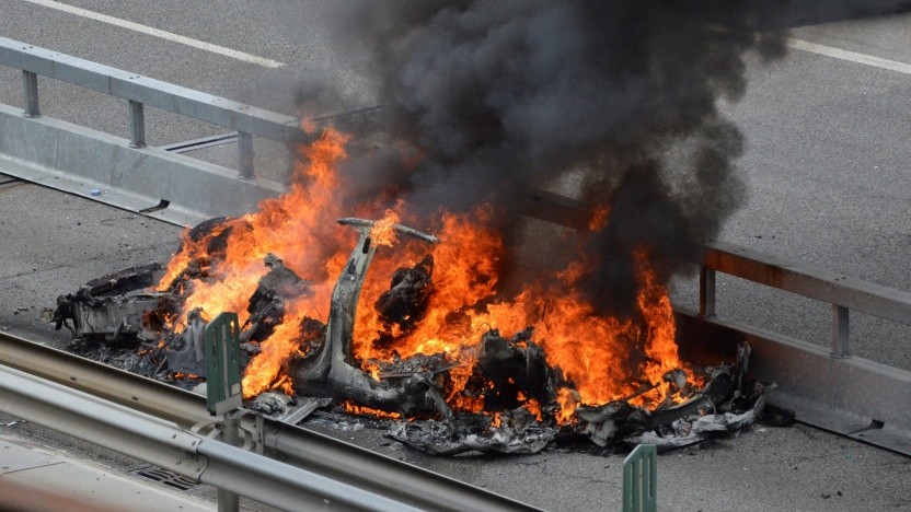

    Brand von E-Autos kaum zu löschen
    E-Autos zu löschen, stellt die Feuerwehr vor neue Herausforderungen. Fangen Akkus an zu brennen, ist der Brand mit herkömmlichen Mitteln kaum zu bekämpfen.
    www.sicherheit.info
    Elektroauto brennt beim Laden - mit Kran in Wassercontainer gesetzt
    Pannen bei Elektroautos stellen für die Feuerwehren immer wieder eine besondere Herausforderung dar. Wenn es brennt, ist das Löschen schwierig...
    www.nw.de

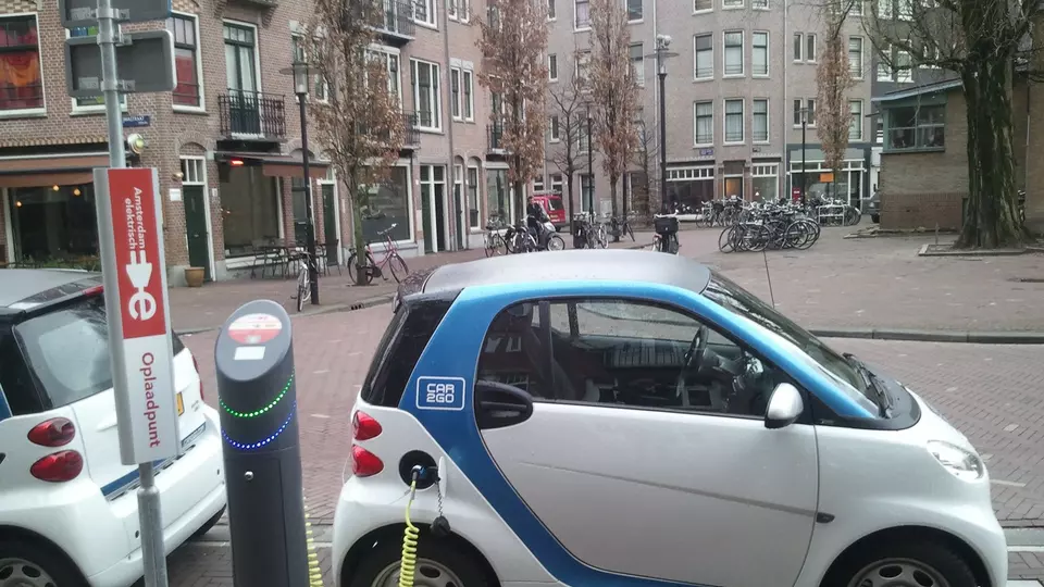

    eMobility
    Intelligente Elektromobilität vom Ladesäulen- und Wallbox-Hersteller in Deutschland ✓ Wallboxen ✓ Ladesäulen ✓ Öffentliche Ladestationen ✓ Ladekabel ✓
    www.chargeupyourday.de
